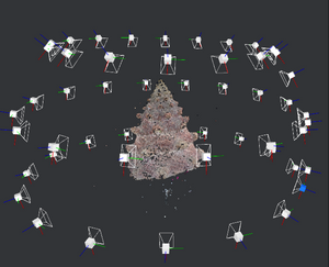

    Failed 3D Reconstruction
    Vielleicht unterläuft mir gerade ein ganz peinlicher Anfängerfehler, aber ich kann aus diesem Set an Bildern weder mit VisualSFM, 3DF Zephyr, Meshroom noch mit Colmap eine annehmbare Rekonstruktion erstellen. Es werden höchstens 4 oder 5 Bilder verwendet oder das jeweilige Programm verweigert gänzlich den Dienst. Hat jemand eine Idee was mit meinen Bildern nicht stimmt? Hab ich HDR aufgenommen wo ich es besser nicht sollte? Stimmt der Fokus oder der Bildausschnitt nicht? Wenn ich die Muschelbilder von Thomas verwende klappt es zumindest, es sollte also kein Software Problem sein. Ich bin frustriert und ratlos, also für jede Anmerkung dankbar ^^

    Hi Michael, das ist wirklich eigenartig, denn zumindest auf den kleinen Ausschnitten sehen die Bilder sehr gut aus. Kannst du eventuell mal eins in voller Größe hier hochladen? Vielleicht kannst du ja auch fünf,sechs aufeinanderfolgende Bilder mal bei Dropbox o.ä. hochladen, dann kann ich mir das mal im Detail anschauen. Viele Grüße

    Hallo Thomas, anbei ein Bild in voller Größe und der Dropbox-Link für aufeinanderfolgende Bilder. Vielen Dank schon mal für Deine Mühe.

    Hi. I had a similar problem with "Meshroom" and noted that you didn't mention the type of hardware you're using and it might be worth checking. I found I have to use my Tower PC which has a NVidia GTX 970 graphics card (which supports CUDA), rather than my laptop which has an ATI Radeon graphics chip. Meshroom is based on ALICE which needed CUDA to work properly. I don't know anything about the other types of software you were using, so others may be able to help there. Good luck and I hope you find a solution. Edited for oddly changed upload. For some reason it changes the first 'Meshroom' to 'a lot of people'... It's weird but consistent and I've given up trying to change it after four attempts.

    Hi Alison, thanks a lot for your remarks. My laptop has an NVIDEA GeForce 825M which (according to the specifications) should support CUDA, so I don't think that's the reason for Meshroom to fail on my picture set. If I use the whelk pictures Thomas provides I get some kind of reconstruction (see below), though the program terminates halfway. The error message states aliceVision_depthMapEstimation - AliceVision 2.2.0 doesn't work anymore. I guess this particular node in the processing pipeline has an issue that I need to figure out. My system provides 16 GB RAM and more than 300 GB of free disk space, I feel that would be enough to get the job done. [\Edit] Changed the downscale option from 2 to 4, looks like this did the trick [\Edit] Still, I can't get anything comparable with my set of photos so the problem rather seems to lie in here.

    ich habe das kleiche problem gibt es da schon eine Lösung
