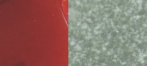

    Das Problem ist dabei absolut nicht die Linse! Die Bilder sehen, abgesehen von etwas Unschärfe im vorderen Bereich, soweit gut aus. Das Problem liegt komplett beim Objekt. Plastikoberflächen müssen fast immer vorbehandelt werden, da die Software auf einfarbigen Flächen kaum Feature erkennt. Am besten geht da Kreidespray, oder, wenn du dir das Putzen sparen möchtest z.B. Aesub Blue (selbstverflüchtigendes Scanspray für ca. 35€).
    Dabei ist es auch wichtig, dass man eben nicht eine komplett weiße Oberfläche kreiert, sondern eben viele kleine Punkte (10.000+). Alternativ geht das auch mit Mehl/Kletterchalk/Babypuder/Trockenschampoo/Dreck...

    Bzgl. der Bildfeature hab ich hier mal einen Vergleich eines gleichgroßen Bildareals von dem Modellflieger und dem Ersatzteil genommen :
    Die Software sucht halt auf noch feinerer Ebene (auf Pixelgröße) nach erkennbaren Merkmalen und ist halt bei Plastik nicht wirklich was zu erkennen.

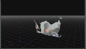

    Jetzt ist aber ein anderes Problem aufgetreten. 3DF Zephyr hat mal alle Bilder erkannt🤗 macht aber wie man auf dem Screenshot erkennen kann keine Rundumsicht draus. Sondern alle von vorne nur im Winkel geneigt. Stell ich da was falsch ein?
    Neue Versuche mit einem Grünen Tuch als Hintergrund haben die Feature erkennung weiter verbessert. Beleuchtung besteht provisorisch aus 3 LED Streifen. Mal schauen ob das was bringt.
    Gruss Sascha

    Das sind noch die Parameter aus der Datei.
    Settings for OpenScanPi;
    projectname;default
    fotosperrotation;8
    startdeflection;11
    verticalpositions;5
    camerabrightness;65
    shutterspeed;177
    cameracontrast;-5
    cropx;0
    cropy;0
    Thomas@OpenScan
    Aug. 26
    Hallo Sascha, das Problem, welches ich da erkenne sind die fotosperrotation. 8 ist da ein deutlich zu geringer Wert. Die Photos sollten maximal 20° eher 10-15° Versatz zueinander haben, was einen Wert für Fotosperrotation von ca. 20-36 (wobei 20 schon echt gering ist).
    Kannst du ein, zwei Bilder mal hier direkt hochladen? Alternativ könnte ich mir auch mal nen Dropbox oder Google Drive ordner mal anschauen.
