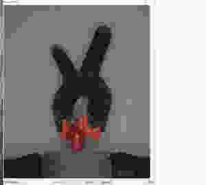

    Hallo Thomas,
    hier ein Bild aus dem Set, ich hatte mit 30 Grad angefangen und dann je Pos. 10 Bilder gemacht (100 Stk).

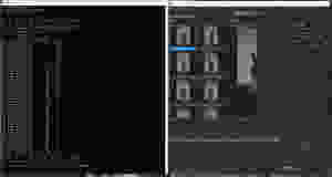

    Das zeigt mir Regard3D an, ier komme ich dann leider auch nicht weiter, da ich noch nicht rausgefunden habe wie ich eine eigen Kamera anlege.
    So weit komme ich wenn ich das mit Meshroom mache.

    Hi Thomas,
    das Problem liegt nicht in der Software, sondern im Bild. Ich hab mal die "Get Feature" Funktion über dein Bild laufen lassen und die grünen Punkte zeigen dir, was die Software in dem Bild als erkennbare Punkte identifiziert:

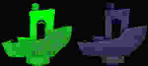

    Idealerweise ist das Objekt komplett mit grünen Punkten übersäht, was hier nicht der Fall ist. Dies liegt vor allem daran, dass reine Plastikoberflächen für die Rekonstruktion ungeeignet sind und jede Software daran scheitern wird. Plastik/Metall behandele ich stets mit Kreidespray vor, indem ich eine dünne, nicht deckende (!) Schicht aufsprenkle.
    Hier mal ein Beispiel, wie sowas aussehen kann:
    Ich hoffe, das hilft erstmal weiter,
