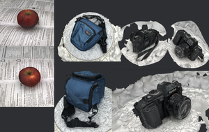

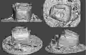

    Ich habe mal das Bilderset von der Tasche in Meshroom berechnen lassen, hier siehst du eine Animation des Ergebnisses: https://youtu.be/8IcU82Kap0c
    Ich muss dazu sagen, dass ich mich bislang mit dem Thema Textur noch nicht wirklich auseinandergesetzt habe und diese daher so einige Schwachstellen aufweist. Ich habe Meshroom komplett auf Standardeinstellungen gelassen und die Berechnung hat ca. 1.5h gedauert. Auch das Mesh sieht einigermaßen brauchbar aus:
    Den Apfel habe ich noch nicht probiert und das Kamera-Set wird so definitiv nichts werden, da die Oberfläche zu einfarbig und feature-los ist.

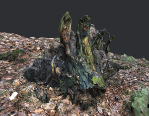

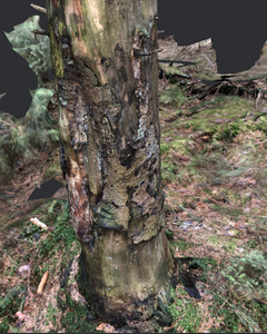

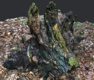

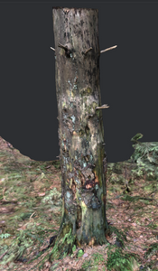

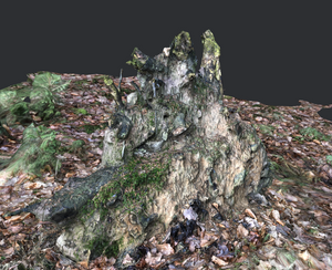

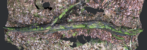

    Update zu Qualität der iPhone-Camera:
    Ebenfalls am Wochenende habe ich eine Outdoor-Scan-Session gemacht mit der iPhone-Camera. Ich muss sagen die Ergebnisse sind gar nicht mal so schlecht. Man merkt das die Camera leider nicht die gewünscht Auflösung liefert die man braucht (das merkt man gerade, wenn man tiefer an das Objekt ranzoomt). Man kann das Anschließend fixen, aber ich versuche mal schon ein sehr starkes resultat herauszubekommen, ohne groß mühe in der Cleanup Phase zu haben.
    Ich glaube es wird jetzt echt langsam Zeit auf eine bessere Camera/Objektiv zu wechseln um ein guten vergleich zu haben.
    Hier sind ein paar Screenshots von meiner Outdoor-Scan-Session:
