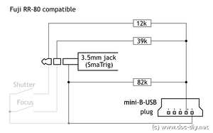

    Falls es dann doch passt, kannst du eventuell mal hier schauen: http://www.doc-diy.net/photo/remote_pinout/#fuji Diese Seite hat mir sehr weitergeholfen, da diverse Kameras und Auslösemechanismen aufgezeigt wurden.

    Thomas, habe mir auch gerade günstig die 100FS geschossen. hast du ein Mini USB Kabel genommen und ein 12K und 39K Widerstand verlötet?Sprich die Kontakte 4+5 vom Mini USB Kabel, die Widerstände dazwischen und zum Anschluss des Optokopplers geführt?
    Gruß Dennis
    Thomas_OpenScan
    3. Jan. 2019
    Dann erstmal Glückwunsch zum Kauf, ist echt ne tolle kamera und hat bei mir schon 200.000bilder hinter sich... ja, ich hab mir den auslöser genau so gebaut, jedoch hat nicht jedes usb kabel den einen benötigten pin belegt, alternativ geht auch nen 5-10€ auslöser, wo man nur die kontakte überbrücken muss

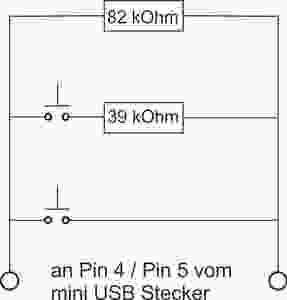

    unten fehlt glaub ich noch ein 12kOhm Widerstand. Ich habe da alternativ auch nur ein Potentiometer eingebaut und dann händisch den richtigen Widerstand eingestellt (ich nutze die Fokus-Funktion nicht..).
    Bzgl. Anschließen an die Spannungsquelle hatte ich mal rumexperimentiert (da mir da doch bisschen Grundverständnis fehlte), ich bin aber wieder davon abgekommen und würde davon abraten, da ich eben nicht weiß, wie eine externe Spannungsquelle und die interne Elektronik wechselwirkt. Es geht jeden Falls auch ohne, sodass der Schalter nur über den Optokoppler auf dem Board geschlossen wird.

    Also, ich habe mal recherchiert , für den Selbstbau braucht man einen USB mini Typ B zwecks der Belegung der Pin 4+5
    du bist (in abgeänderter Form) wahrscheinlich nach diesen Plan gegangen:
    Gruß Dennis

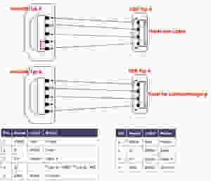

    Es wird aber schwierig werden, einen vorhanden USB "Kopf" aufzumachen und diesen zu verlöten.
    Es sei, das bei manchen Kabeln der Pin4 belegt aber nicht benutzt wird?!
