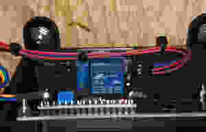

    Da mir der Optokoppler zu unflexibel war habe ich den kurzerhand gegen ein Arduino Relais ausgetauscht. Somit kann ich alle Arten von Auslösern (aktive und passive) verwenden ohne die
    Spezifikation des Optokopplers zu beachten.
    Ein Bild anbei:

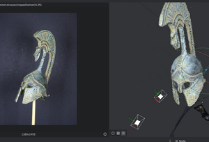

    Hallo Dirk Hier ist ein Bild von meinem ersten fast erfolgreichen Scan. es ist ein etruskischer Helm. Das Original ist etwa 60 mm groß und war ein Andenken aus Rom.
    Ich muss die Belichtung verfeinern und ermitteln, um die Brennweite in den Metadaten der Bilder zu speichern.
    Insgesamt bin ich aber mit den bisherigen Ergebnissen sehr zufrieden
    Ich möchte auch Ihre Scan-Ergebnisse sehen und wie sie für Sie arbeiten
