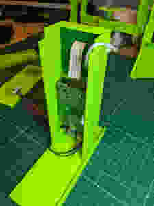

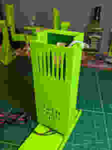

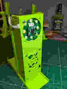

    Hi,
    die STL files für das Pi-Shield sind wirklich super und einwandfrei zu drucken (Prusa MK3S). Allerdings gibt es ein kleines Problem:

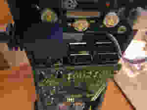

    Wird die Pi-Cam mit den Ring LEDs verwendet kann der Pi nicht per LAN angeschlossen werden da der Lan Stecker und das Kabel die unteren LEDs abdeckt.
    Ich hab nun das Gehäuse modifiziert damit die Kamera auf der Rückseite "raussieht" und es noch ein bischen weiter angepasst damit die Kabel für Lan und Stepper unten rausgeführt werden können. Bin noch am Drucken ;-)
    Als nächstes werde ich mich auf die suche der Pi-Cam Settings machen damit ich diese "umdrehen" kann da diese wegen dem Flachbandkabel nun "überkopf" hängt.
    Grüsse
    nitram

    Thanks for your input. I've modified the case, with some small glitches, but it's ok for me. Top cover is missing, currently drawing.
    It's now a Openscan Pi Tower ;-)
