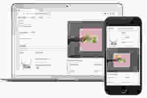

    Da mein Raspi 24/7 läuft wollte ich die Motortreiber bei Inaktivität ausschalten. Zudem hatte ich die brilliante Idee die LEDs zu dimmen und die Stepper per Software zu invertieren, weil ich statt der mitgelieferten Pinheader schlauerweise JST-XH Buchsen für die Stepper reingelötet hatte und der Rotor natürlich in die falsche Richtung lief... von dem Problem selbst keine ordentliche Grafikkarte zu besitzen und dann nicht ausreichend GPU-Rechenzeit auf den PCs meiner Kinder zu bekommen mal ganz zu schweigen. Leider bin ich mit node-red nicht richtig warm geworden und hab' stattdessen das Rad neu erfunden.
    Scann3r, die alternative Firmware für den OpenScanMini.
    Das ganze ist natürlich noch super-beta und hat sicher noch diverse Bugs, daher die Empfehlung das auf einem aktuellen & frischen Raspberry OS auszuprobieren.
    Top-Features:
    - Stepper disable nach 1 Minute *
    - Rotor invertieren
    - Vorschau der Rotor-Position
    - Crop mit Click&Drag
    - ZIPs können über eine öffentliche URL zum Download freigegeben werden **
    - Workflow mit Meshroom @ Google Colab ***
    No-Features:
    - LEDs dimmen. War doch keine so brilliante Idee :) PWM macht natürlich Streifen im Bild.
    - Andere Kameras außer der Raspi Cam.
    => github page
    => Hier ist sonst auch noch ein kurzes Screenvideo.
